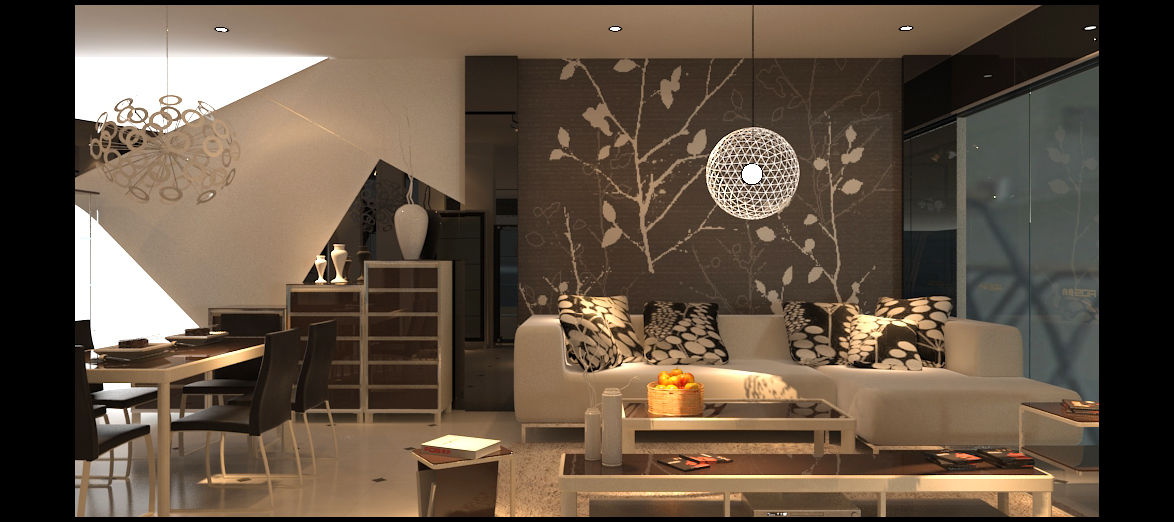

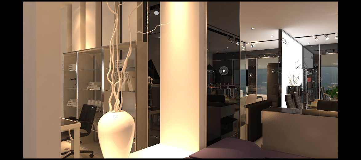

  • aibo1985 2011-9-21 14:04:18
    有些图灯光打爆了,门头的两个汉字很是无语,不能用艺术字吗?玻璃的这种收边方式效果如何建议自己去到一些专卖店考察。

    感谢关注!首先门头中文字是品牌LOGO,不能变的!{:soso_e112:}玻璃的这种铝条收边效果个人觉得还是可以的,不知这位童鞋有没有更好的想法,欢迎指正喔!

    既然你用暴烈的回应就没得好说了,首先回答你标识的质疑:图面上的汉字LOGO简直就只是黑体,作为全面的设计,除了LOGO之外的标识导视系统都包含在设计范围,有这么个东西在里面简直就是灾难。记得09年某售楼处汉字LOGO就被我们建议改动过,不晓得算不算商业空间。大到酒店,小到学校售楼处或者综合建筑,这些都是做一个完整设计必不可少的一部分。
    其次回答你关于烤漆玻璃的愤慨:注意你有很多地方(尤其是门头小柱顶)嵌条是要走双条的(或者7型条换成T型条)那么,你的接头断头怎么处理(或者你是打算7型条跟通下面玻璃硬收)?怎么将7型条合理的转到阴角(或者你是不打算折进)?近年本人接触的东西已经较少使用到玻璃拼阳角,特别是这种用烤漆玻璃包柱的(也可能是假柱),能收口的饰面材料多的是。苏州蠡口那边的家具店有机会你可以去看,有多少是弄的这种门头与装饰?
    既然你不爱听形式上的东西,再说一个工艺上的,你最后一张图纸表面有个比较薄的发光背景,感觉不会超过150。好了,这个深度你打算用什么光源才能把光源晕开(使表面不会出现光斑光条)?这个面积这个亮度若是全用LED是什么价格呢?背面检修方便么?

    大哥厉害啊,很现代。。。就是公司LOGO是不能动的,别人公司要的就是这个汉字效果,这就打的是品牌效果。不知道楼主是不是做LED字了,感觉蛮好。。。确是,最后一张装灯箱装软膜的话,厚度是不够的,何况是两面发光,边上收口要如何做,黑烤漆玻璃这样收边也可以。。。门头里面的话一般都不贴镜,都是油ICI和墙纸了,。。。效果图很好,学习一个了,,,有时间一起讨论一下吧,做个朋友。!~~呵呵chouni
