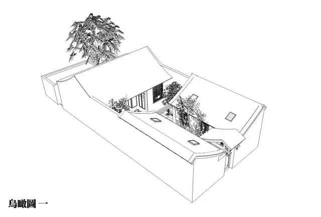

百年大宅改造前后面积
西厢房夹层效果图

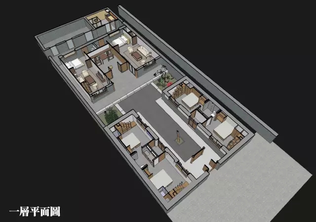

一层空间改造后平面图
>>>>厦房改造前后对比图及实景图
两侧厦房布局基本一致,各分为南北两间,作为了李家长子、次子、三子及三子儿女的独立房间,中间是共用卫生间。厦房底层使用翻床系统,兼具客厅和卧室的功能。
东侧厦房的楼上分隔为两间,是留给子女或孙辈的卧室。
