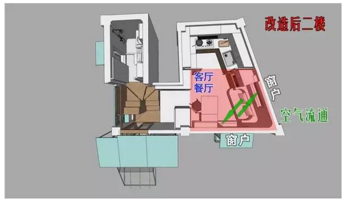

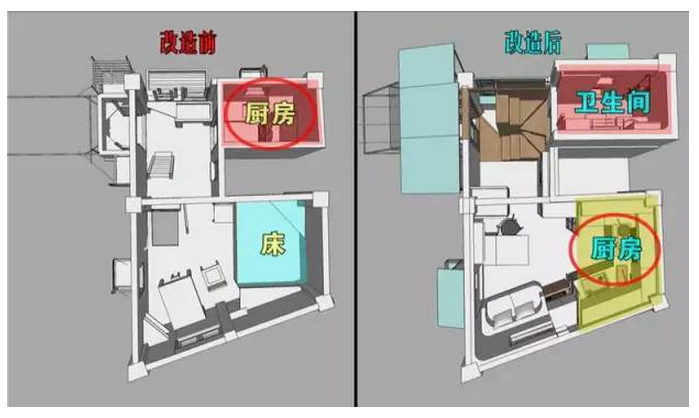

考虑到爷爷奶奶年事已高,为了使他们生活方便,设计师将厨房、客厅这两个老人最常待的地方搬到了二楼,被安置在两楼半的厕所,也便捷了老人的生活起居。三楼为客厅+厨房,四楼钱先生夫妇的空间。
最初方案中一楼的厨房被调整为收纳空间
厨房则被移至三楼客厅区域

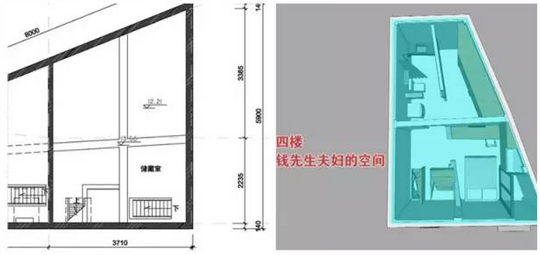

在给房屋矫形完成后,设计师又开始着手解决楼梯过陡的难题。原来的爬梯每一层为八级,每级踏步高至26.5公分,坡度在75度以上。为了解决“额头碰天花板”的问题,初次调整设计为9级,每级23-23.5公分高,但是经过实际模拟后发现每级踏步23.5公分对于老人而言还是太高,柳亦春不得不想尽各种办法,让楼梯既不碰头,又能降低踏高,最后还是采用了每层上10级,每级21公分高的设计,这样把踏步坡度减到45度以下。设计师还细心地在每级楼梯上都挖了一个洞,方便脚踩,也增加了安全性。

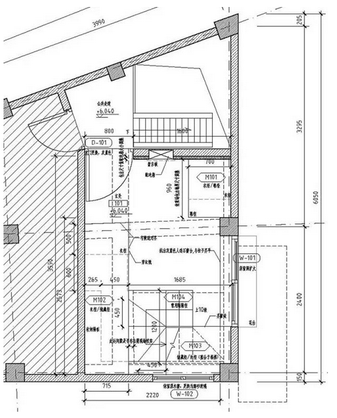

图中4、5为原有窗洞6、7、8为后开天窗
一个家的面积可能是无法扩大的,但是利用建筑的方法,还是可以让人可感知的室内的空间感变大,一个比较行之有效的方法就是向室外借空间。这个住家和一般单元住宅的不同在于,除了下面两层和邻居相邻的墙体,它基本是四面凌空的,所以完全可以利用窗户将室内人的视觉引到室外,从而加大室内空间的延展度。
6、7、8窗洞采光示意图
原来的家每一个窗户外面都有自己搭设的小花台,上面有遮雨棚,这些花台经过整体的设计和整理,搁上花草,人的视觉自然就出去了。
在二层厨房客厅比较关键的区域,我们把窗户放大,局部利用墙体的厚度稍微外凸20公分,就形成了一个很好地扩大了空间的凸窗,凸窗外还设有花台。
三层爷爷奶奶的西窗外面是上部水箱的下部和邻居的屋顶,我们把窗户加大,做了通长的水平窗和花台,室内的空间完全延展了出去,就像住在一层的带院子的房间里。
