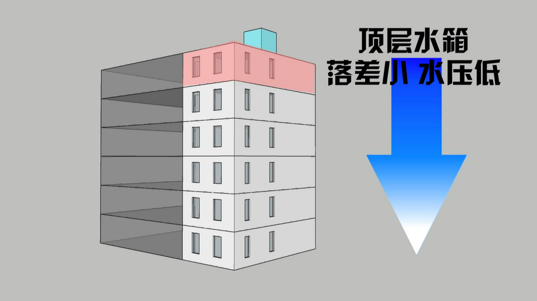

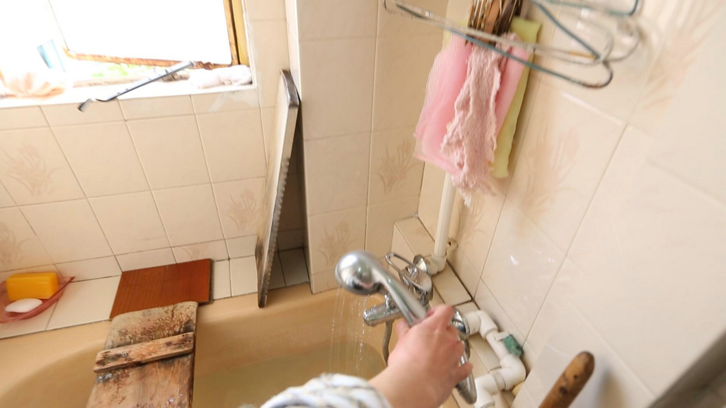

  问题三:顶层用水水压低,洗漱热水,难满足
  杨家房子位处顶楼,所以用水只能依靠水箱水。水箱水压小,生活中需要用水的地方都成了很大的问题。他们平日洗澡只能靠自己烧水,每次端热水都变成了一场惊心动魄的冒
顶层模型
爷爷烧水洗澡,不但麻烦还很危险
压小,出水困难
