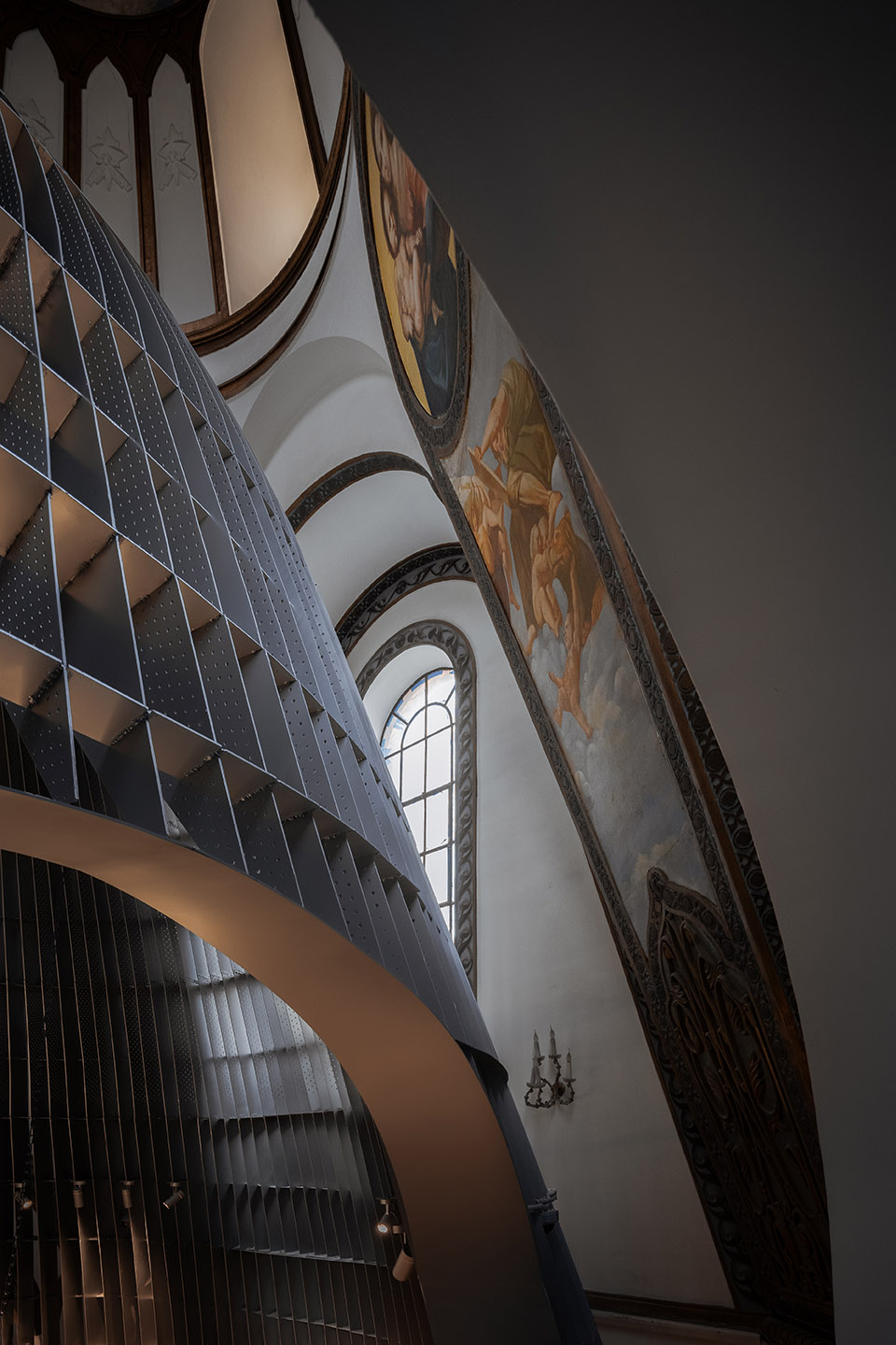

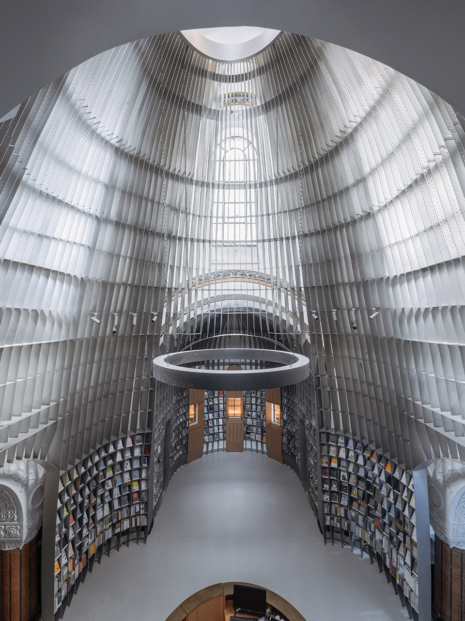

我相信诗歌书店应该是上海这个城市的神圣空间,它要有独立的精神性而不应该假于旧址的宗教性。既然教堂旧址的墙壁天顶不可以触碰,那我就用书架在旧建筑Church中创造一个独立结构体系的新建筑Church作为书店。这就是Church in church。一个现代人的精神庇护所诞生在曾经是某些人的信仰庇护所之内。与砖石砌筑的教堂旧址不同,我用银光闪闪的钢板打造了这个新书店。书架的隔板和立档都是全焊接钢板网格结构体系的一部分。它们彼此作用形成一个钢铁书架构建的室内建筑——诗歌书店。书架没有背板,穹顶的光线依然可以洒入书店。书架还隐隐约约露出教堂旧址从1920到2019不同年代的痕迹包括那组21世纪初作为餐厅时,老板请美院学生绘制的天主教风格壁画。这样钢铁书店和砖石教堂就成为一个新的整体。
▼旧教堂建筑内的新独立结构体系
▼用银光闪闪的钢板打造的新书店
▼穹顶的光线依然可以洒入书店
▼穹顶细部
▼书架隐约露出教堂的天主教风格壁画
