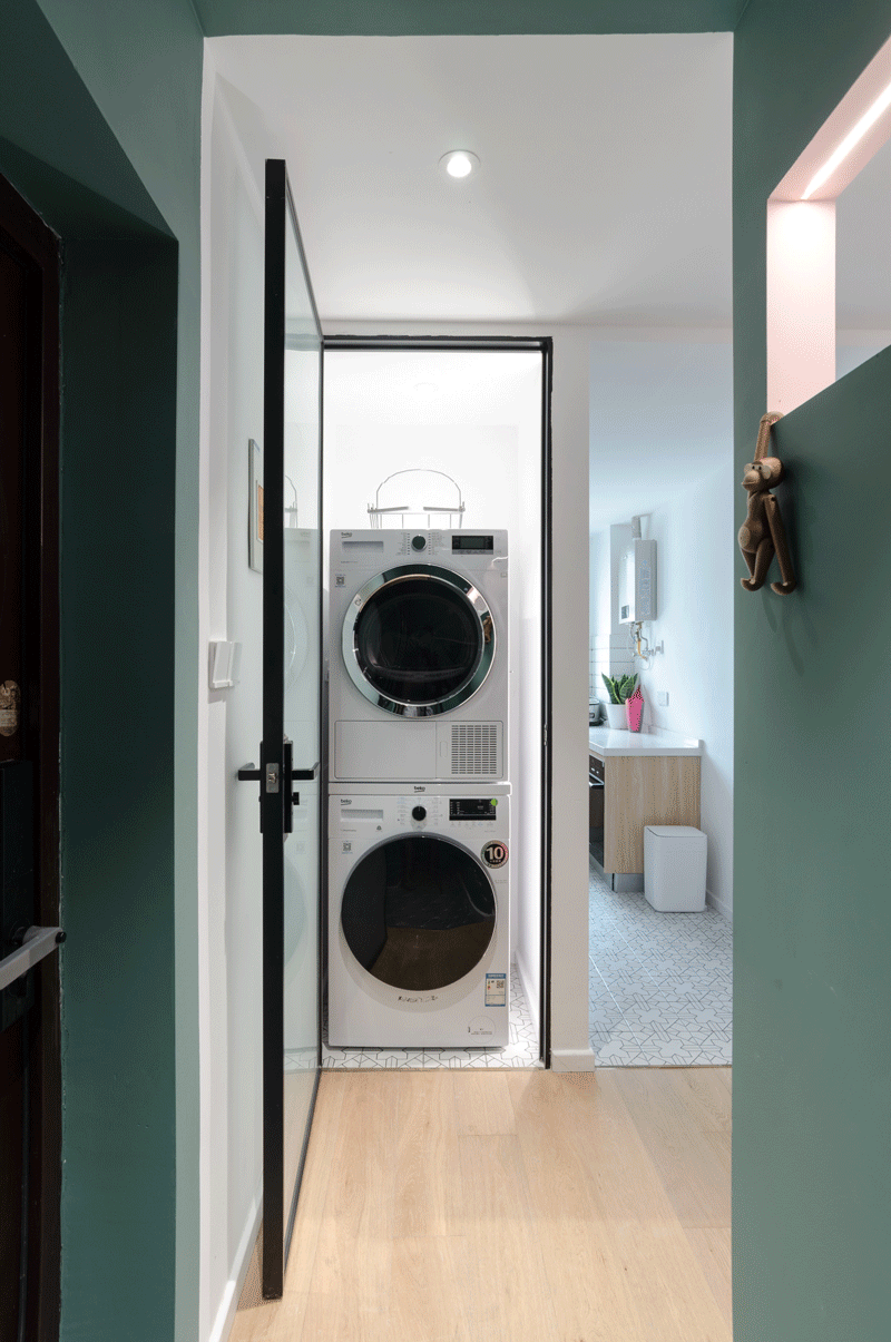

4.烘洗设备几乎成为现代居住的标配,因此解决该功能也费了不少功夫,首先排除了无法接入下水的阳台后,选择范围缩小至餐厨周围,由于上下水不能离餐厨太远,卫生间已经无法安置任何设备,而老房的改造也要小心谨慎的情况下,就只剩厨房一个选择了。相对客餐厅捉襟见肘的空间而言厨房6平方的面积已经算得上是高配了,但烘洗设备与厨房过近,怎么解决油烟与烘洗设备的完全分离又成为了新的问题,如果与冰箱并排布置观感不佳且无法有效防止油污污染,设置隔断则会显得设计太牵强。最后突然脑筋急转弯,通过设置一道L型隔墙,将功能90度旋转,门洞面向玄关开启,并采用了半透明玻璃门。这样既有效避免了油污问题,也在空间上形成了独立的功能,还使厨房形成了一个入口的形式感,可谓一举三得。

独立的洗衣区清晰的界定了功能边界,有效利用了面积,也让厨卫入口更具仪式感

    洗衣机之类的觉得还是放在进门右手边比较合适   下水的话40的管子都没问题
