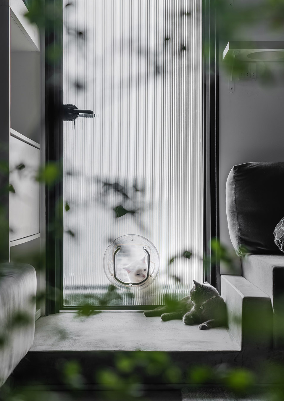

由阳台进入室内到地面有一定高差,正好利用沙发主体的延伸,在两者间形成一个过渡区域防止猫砂被带入客厅里。在沙发两侧的底部,分别挖出了两个小空间,一边用来放置宠物们的水碗,避免被踢翻的同时也提升空间的整洁度,一边则可以用来“躲猫猫”。

从平面上看,猫跑道让空间富有了环游性与趣味感。从断面上来看,跑道内部以及每一条通路上的洞口位置也是仔细分析猫咪行动路径后的结果。考虑到猫咪的生活习性,我们用定制的超白钢化玻璃打造了一个空中猫爬架,整个跑道有三条上下的通路。其中,从书桌的台面到上面的入口距离为60cm,这恰好是家里腿最短的那只猫能跳得上的高度。在跑道中靠墙一面都贴上了毛毡,配上另一面可推拉的玻璃门也方便清洁和更换毛毡。加厚不能敲掉的剪力墙体成一个小立柜,做成一条猫咪们的专属通道,既能用来隐藏插座,又能给猫咪们一个安心吃饭的空间。某一个不经意的瞬间,在工作中的业主如果抬头,一定能捕捉到好几个粉扑扑的肉垫悬浮于头顶。单向猫门的工艺非常复杂,为了方便它们在夜间行动,我们在墙体也制作了单向猫门。
