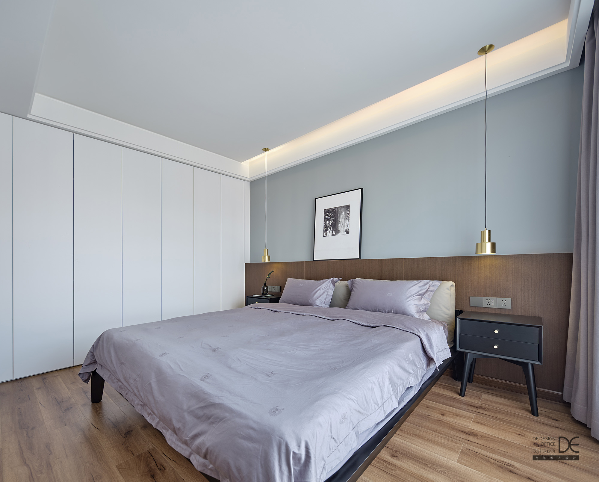

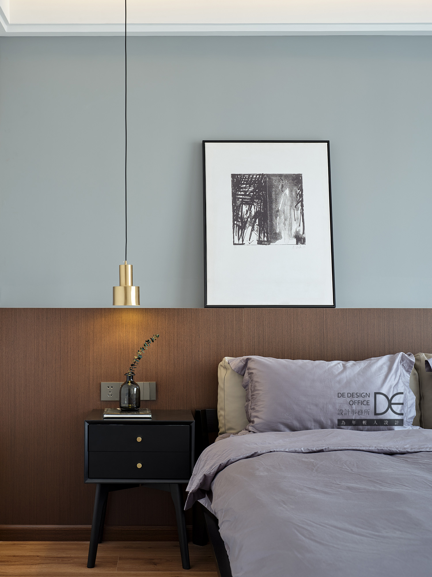

主卧
MASTER ROOM
通过不同色调组合凸显层次,金属床头吊灯增添一抹现代精致感。
