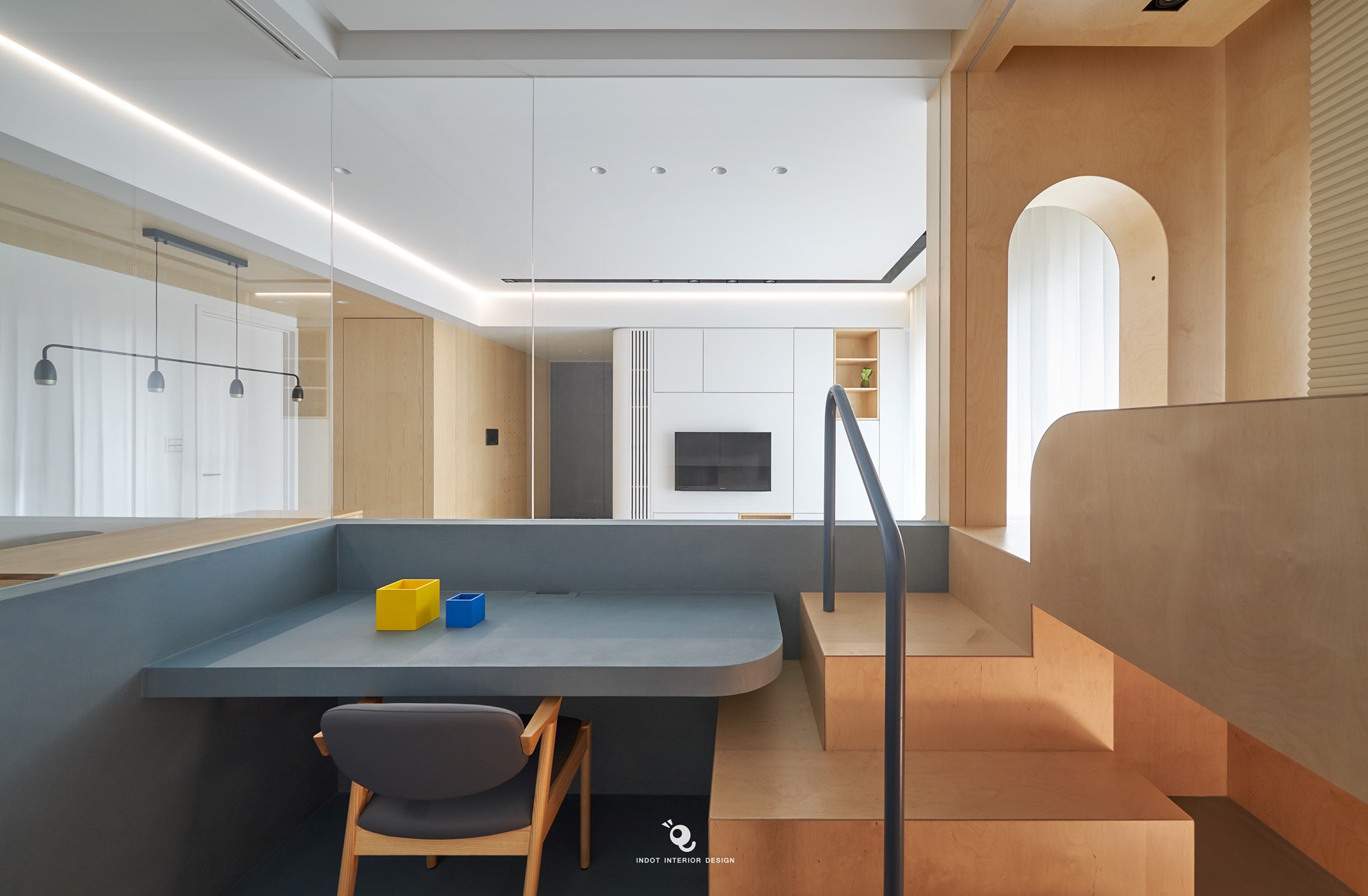

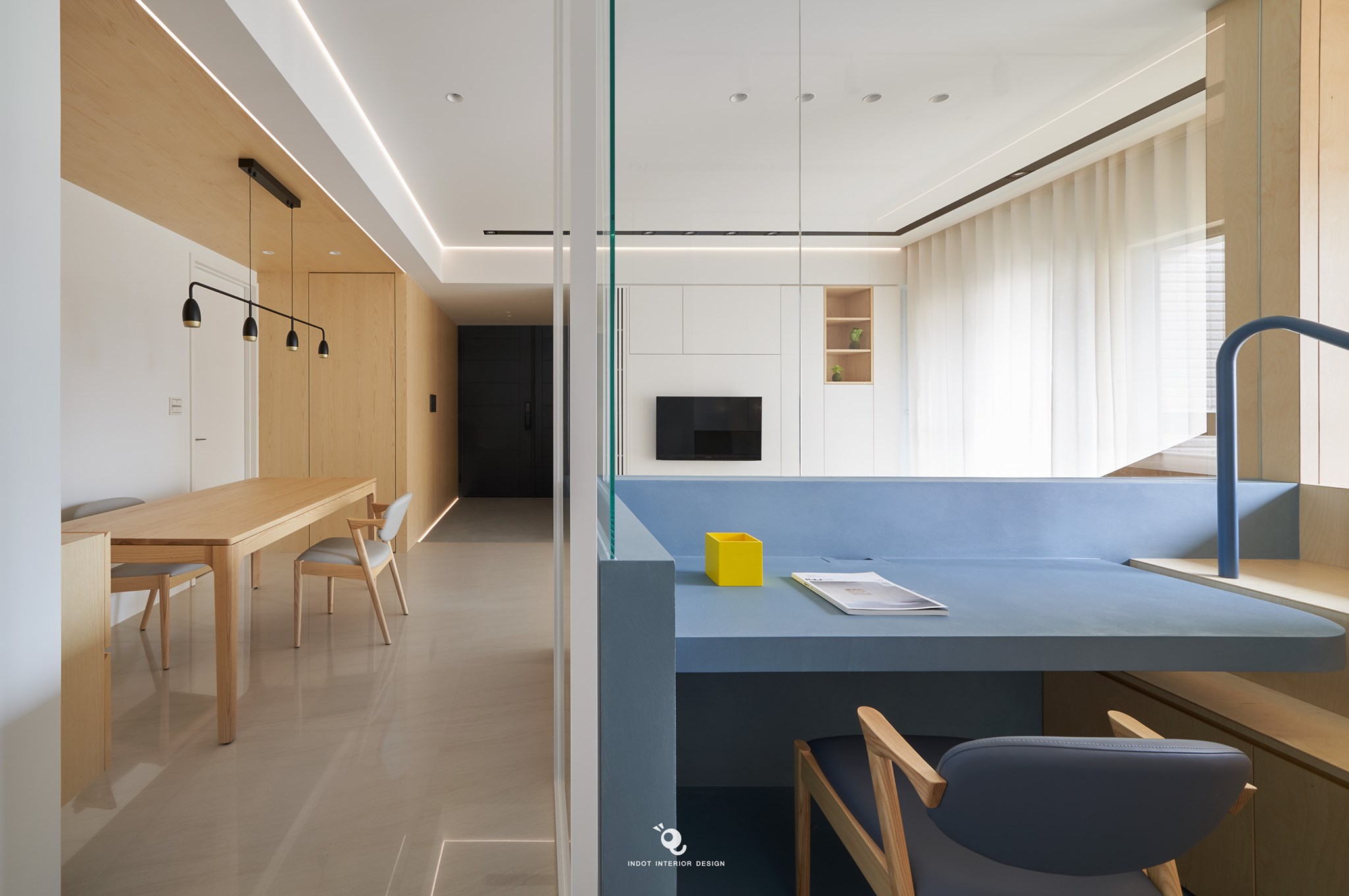

通过玄关进到客厅后,就会看到一个蓝色色块的书房,书房上面有一个木头盒子小夹层与溜滑梯,感觉就会让人充满想像力;整个电视墙面后书房背墙都是满满的收纳空间,但我们尽可能让东西都藏起来,希望可以在童趣跟简约之间取得平衡,虽然我们定义这案子为亲子宅,但还是希望不要变得太可爱,但又不失趣味及活泼感。
书房在跟屋主讨论后决定用大胆地跳色,地板跟书桌及墙面都用灰蓝色的涂料;书房收纳也非常多,希望可以让杂物通通都收进去,我们也预留屋主原来的电子琴空间,做了一个抽板当有需要使用可以拉出来。
这个游戏区可以上下攀爬躲藏,我们在树屋地板也挖了一个小洞,对于小孩来说,这样无俚头的设计,有时候会有不同使用的创意发生(当然年纪太小的不适合) 。
