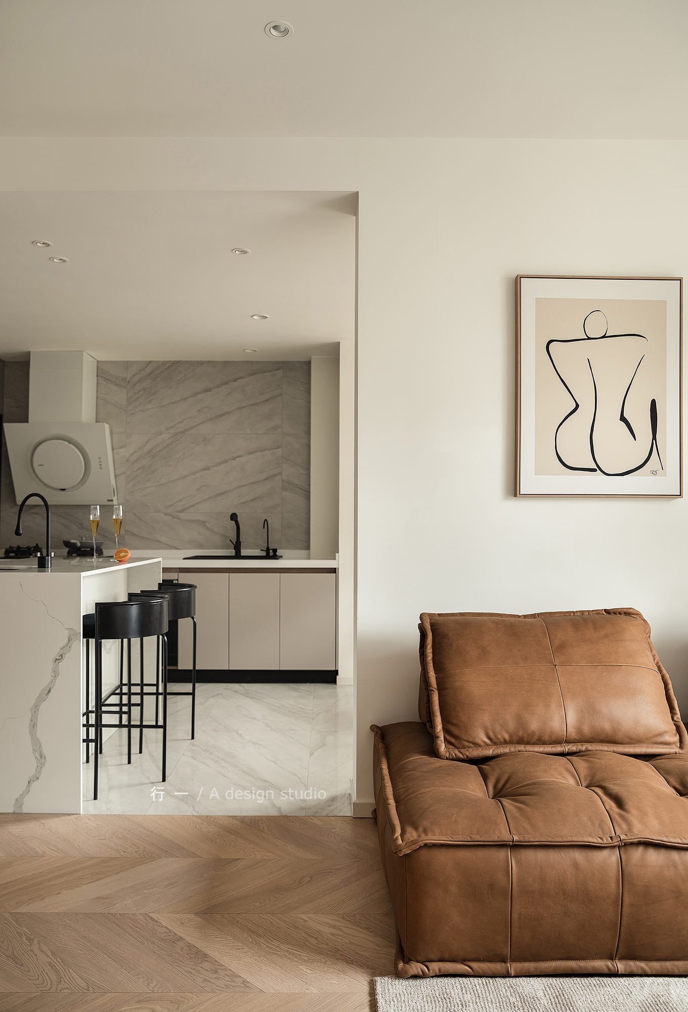

开放式的厨房结合整排的西厨空间设计。以岛台为中心洄游动线,最左边的柜门暗藏着冰箱,小姐姐说,酒柜里那可都是她的宝贝,岛台平时做做烘培,两个人吃吃简餐也很不错,只不过小姐姐应该更多的时候是用来和朋友一起聊天品酒畅想诗和远方的吧~

客厅看向厨房的角度,餐厅和厨房,厨房和客厅空间都打开显得82平方的家里也很开阔啦
客厅比较小,背景墙没有做过多的装饰,简单的一副装饰画,简约经典不过时的落地灯,跳色设计感的沙发对于这个空间来说就够了。
