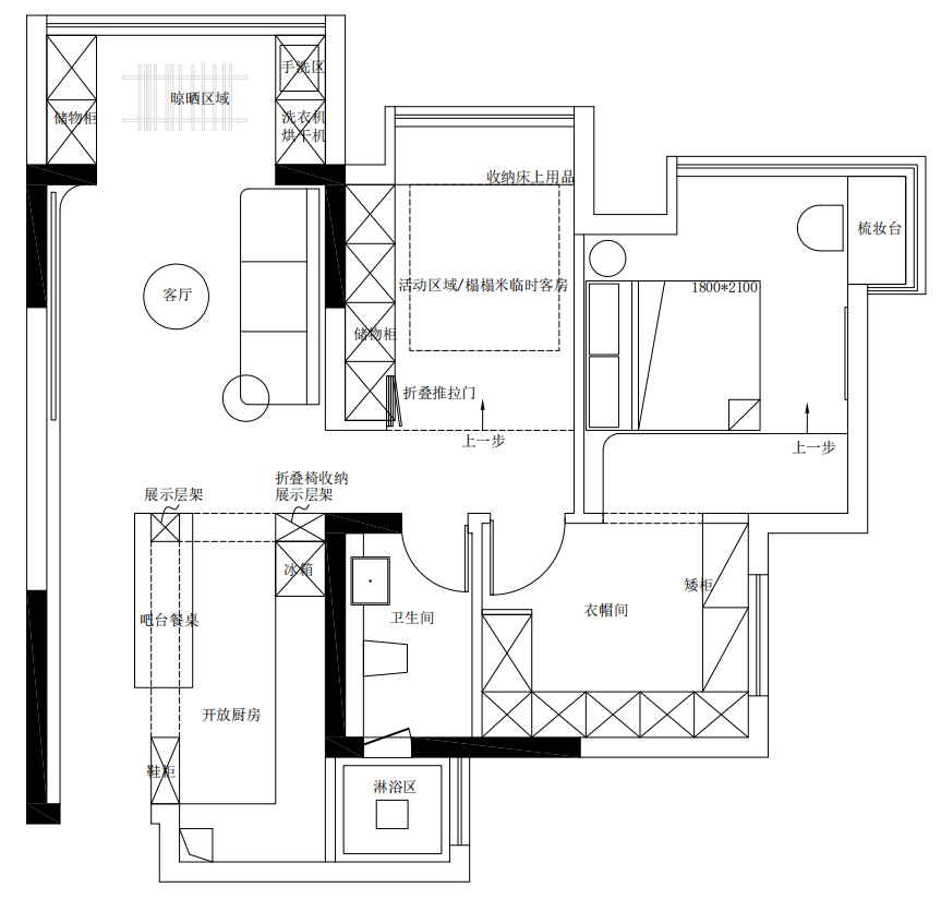

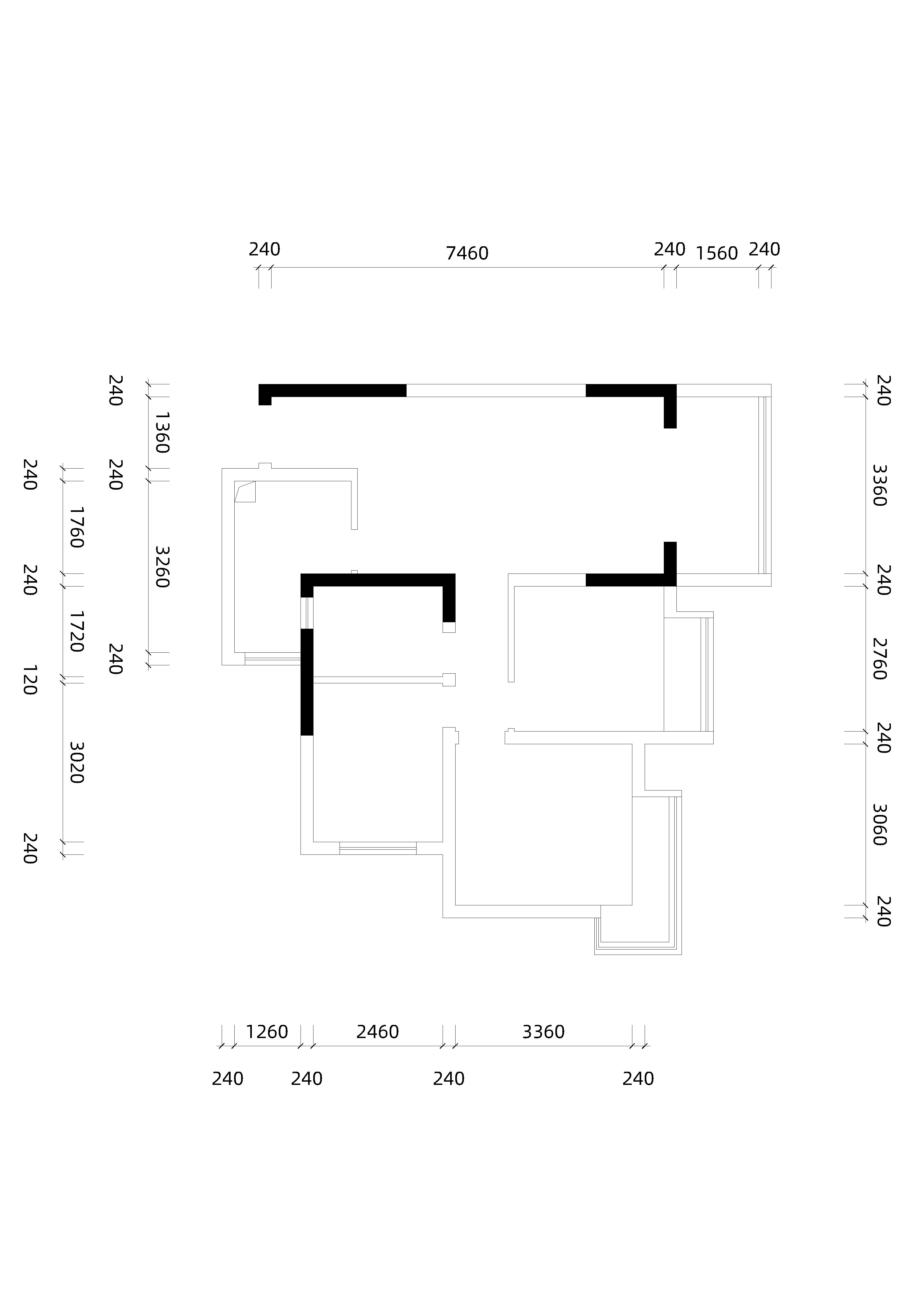

其他地方倒是没啥,就是这个厨房和生活阳台,太小了,有没有大神能指点一下怎么样空间利用率最合理,一般就三四个人吃饭,餐厅什么样无所谓,其他空间也可以帮忙看看,谢谢! 1.jpg 2.jpg 锦上云庭92平方.rar (82.58 KB, 下载次数: 43)

    懒癌晚期-林 发表于 2023-6-27 15:52
    且看看试试,具体需要细化的部分自己考虑一下吧
    淋浴房部分如果有特殊需求可以做成晾晒区,客厅吊顶会干净一些,不过会有卫生间的潮湿问题。此外如果住房人数需求不高,那么可以活动区域做成茶室或者纯开放办公区域。
